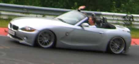

Selbst auf einer 19x8,5"-Felge sind 225er zu schmal, wenn man das Auto entsprechend bewegt.
Die Gefahr, dass das Felgenhorn den Asphalt berührt steigt mit dem Fahrstil.
Mir wurde dringends davon abgeraten und Nordschleifenbilder bestätigen das auch ...
Ich hab hier mal ein altes unscharfes Bild grad zur Hand, da kann man aber auch schon sehen wie knapp es werden kann - im Vergleich dazu geparkt:
