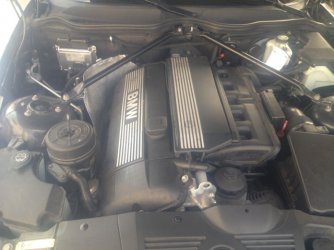

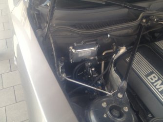

Die Injektoren sitzen bei mir unter der Motor Abdeckung, sind also nicht zu sehen. Steuergerät, Gasfilter und Verdampfer sitzen im Motorraum als wenn es ab Werk dazu gehört.

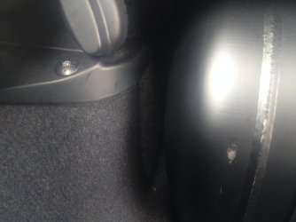

Der Kofferraum ist nun Halbiert. Ich habe mich für einen 60 l Tank entschieden (315x869). Jetzt ist der Kofferraum optimal ausgenutzt. Größer geht nicht, sonst geht der Verdeckkasten nicht mehr runter. Der vorhandene mehr Raum, bei einem kleineren Tank kann sowieso nicht genutzt werden;-).
Einen nachträglicher Pumpenumbau würde ich jetzt, als fast unmöglich bezeichnen. Zum Glück habe ich das schon vorher erledigt;-)

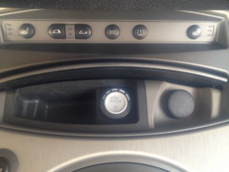

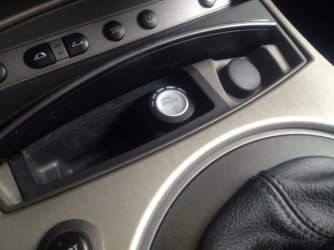

Die Bedienknopf Position habe ich mir selber gebaut und im Aschenbecher versteckt. Das war aber so abgesprochen da ich schon eine Vorstellung hatte wie diese aussehen soll.
