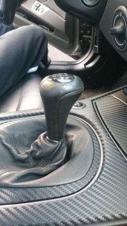

Mit bisschen Geschick und Talent kann man sich den Schaltsack selber aufhübschen.:D
Ich habe das bei mir gemacht, weil ich meinen Schaltknauf habe neu beziehen lassen mit der M-Naht. Fand das dann mit dem originalen Schaltsack so langweilig, irgendwie nicht ganz stimmig. Also bin ich in die Stadt gefahren, habe mir die drei Fäden in der passenden Farbe (Die Fäden sollten möglichst speziell für Ziernähte sein, da diese dicker sind und extra für sowas gemacht sind) gekauft und hab mich an die Arbeit gemacht.
Man muss dafür einfach nur die vorhandenen Nähte aufmachen und den neuen Faden durchziehen ( Auf dem Bild seht ihr welche Nähte ich genau meine). Man braucht nicht zwingend eine extra Leder Nadel, weil die Löcher logischerweise schon vorhanden sind. Man kann den Faden ganz einfach da durch schlingeln, dadurch ergibt sich auch ein sauberes Ergebnis.
Das ganze hat mich circa eine Stunde gekostet. Ich habe das aber auch in Ruhe gemacht und versucht sauber zu arbeiten.
Kleiner Tipp: die mittlere dunkelblaue Naht wird einfach durch die vorhanden Nähte durchgezogen. Nachdem man die Naht ganz durchgezogen hat, mit einer Pinzette von oben nach unten die Naht bisschen stramm ziehen damit es gleichmäßiger aussieht. Am besten dann auch sich in gleichmäßigen Abständen vorzuarbeiten! :t
Vorher mit altem Schaltknauf:
Das Ergebnis mit neuem Schaltknauf und Schaltsack:
Ich finde sieht deutlich schöner aus.
