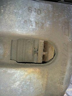

bei meinem 2.5si ist wohl die Bremsscheibe vorne rechts hinüber.
Vor 2 Wochen machte sich ein Geräusch beim "nach links lenken" bemerkbar. Es hörte sich nach einem losen Hitzeschutzblech an. Die Lampe vom Bremsbelagssensor (Ich weiß, dass dieser vorne links sitzt) ging nicht an.Jetzt habe ich mal das Rad demontiert und sah folgende Schäden.
Kann jemand erkennen, was da genau passiert ist?
Abgesehen von der Schadensursache muss ich jetzt Scheiben und Klötze vorne wechseln.

Mitterweile macht die Bremse auch beim Bremsvorgang Geräusche. Hört sich nach abgefahrenen Belägen an.
Völlig fertig. Damit solltest Du nicht mehr fahren. Im besten Fall noch vorsichtig zur Werkstatt und machen lassen. Kam keine Verschleißwarnung im Kombi?
Nein es kam keine Warnleuchte. Ist aber auch die rechte Seite ohne Sensor.
Ich würde auch sagen, die Klötze sind völlig runter gefahren. Unbedingt wechseln, auch die Bremsscheibe sieht so aus als wenn sie ihr Verschleißmass erreicht hätte. :(

Bei Dir scheint der Schwimmsattel zu klemmen. Es ist schön zu sehen, dass der Belag auf der Innenseite anscheinend hängen geblieben ist und so lange leicht geschliffen hat, bis alles runter war. Dadurch muss auch die Scheibe neu. Ich schließe mich den Vorrednern an. Ich würde ATE verbauen. Beim Wechsel unbedingt die Gleitbolzen auf Zustand, Freigängigkeit und Schmierung prüfen, ebenso die Belagführung mit der Drahtbürste reinigen.
Danke für den Hinweis :-)
Ich werde jetzt mit dem Tausch beginnen. Habe Klötze und Scheiben von ATE gekauft
