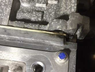

Am Wochenende habe ich mein Getriebe runtergenommen, weil ein WDR der Schaltstange nicht mehr ganz abgedichtet hat. Da ich dann auch gleich das ZMS und die Kupplung samt Ausrücklager wechseln werde (sobald ein Fehlteil geliefert wird), habe ich das gesamte Getriebe demontiert und dabei folgendes aus der Perspektive entdeckt:
An der ZKD ist an einer Stelle - nur diese eine Ecke und dabei auch nur ca. diese 2cm breite Verschmutzung zu sehen. Also um die Ecke rum, die nun nicht auf dem Foto ist, ist kein Dreck mehr!
Öl war es glaube ich nicht. Sieht eher nach verkochtem Kühlwasser aus, an dem nun Dreck/Staub haftet.

Es ist etwas von oben genau an die Stelle durch die große Bohrung dort getropft
Denn komisch ist, dass es wirklich genau bei dieser einen Bohrung ist. Für mein Empfinden müsste bei einer wirklich defekten Zylinderkopfdichtung zum einen Mehr Kühlwasser verbraucht werden und zum anderen mehr Dreck in der Nähe sein.
Dann müsste ich mir darum keine Sorgen machen. Oder aber damals bei der Motorenmontage im Werk ist etwas daran gekommen (vielleicht eine Art Hylomarrest, wobei Hylomar ja eigentlich niemals für eine ZKD verwendet werden sollte).

Was sagt ihr dazu? Komisch ist, dass das weiße Zeugs wie Gummi ist. Eine ZKD ist doch am Rand nicht aus Gummi oder?
Fakt ist: Ich habe die Stelle gesäubert und werde es mal beobachten. Aber vielleicht hat ja schon vorab jemand eine Idee, wie oder was das sein kann?
