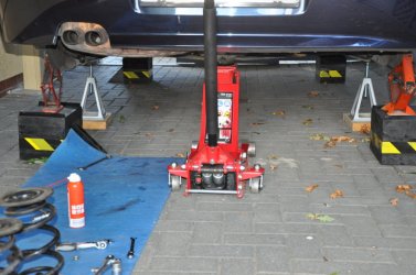

Heute schon fleissig gewesen, Federn und Dämpfer sind raus. Das war aber anscheinend der leichtere Teil.
Den Stabi hinten auszubauen macht richtig Arbeit. Habe überlesen, dass Zugstreben und Endschalldämpfer auch ab müssen.
Die Federn beko0mmt man allein raus, wenn man mit dem Fuß die Radnabe nach unten drückt und am unteren Teil der Feder kräftig zufasst.
Habe vorher alles mit Silikonöl etwas gängiger gemacht. Stabi kommt wohl morgenerst raus, will heute noch Sport machen.
Morgen hat das Studio zu.
Die Federn hinten sehen noch sehr gut aus, war auch schon der zweite Satz. Vielleicht hat da jemand Interesse dran.
