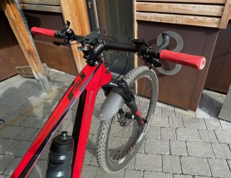

16 Grad. Und 10 mm schmaler als der alte Lenker.12 oder 16 Grad Backsweep?
Das dürfte der größte Unterschied am Bike überhaupt sein oder? Wie fährt sich das auf trails im Vergleich?
Auf den ersten Trails sehr angenehm. Passt viel besser für die Handgelenke.
Und die Lenkererhöhung ist von 70 mm auf 35 mm reduziert. 2x10 mm Spacer raus (bzw. aktuell oben drauf) und Vorbau (8 Grad) umgedreht. Auch das spielt eine große Rolle da ich jetzt mehr Gefühl und Druck am Vorderrad habe.
Aktuell schaut halt der Gabelschaft noch was nach oben raus was optisch nicht so schön ist. Denke den werde ich irgendwann noch kürzen. Aber erstmal fahr ich noch was Probe. Denn dranschneiden ist immer schwieriger als abschneiden.
