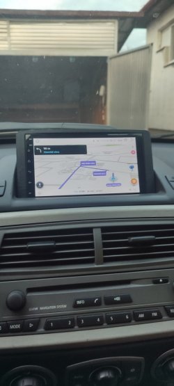

Ich habe eine 2 Zoll 2 DIN Android Headunit anstelle des Originaldisplays eingebaut.
Einen 3D-gedruckten Rahmen habe ich auf der folgenden Seite gefunden:
BMW Z4 Android Radio Upgrade
Ein Freund von mir hat ihn aus ABS-Material gedruckt, er passt perfekt an die Stelle des Original-Displays und passt auch in die "typische" 7-Zoll-Haupteinheit aus China (ich habe eine Version mit 8-Kern-CPU gekauft), ohne zu wackeln.
Ich habe den Line-Out-Ausgang des Android-Hauptgerätes mit dem CD-Wechsler-Eingang des Original-Hauptgerätes verbunden. (Ich habe die Steuerkabel für den CD-Wechsler an Ort und Stelle belassen, weil das Menü des CD-Wechslers ohne sie nicht für das Originalradio funktioniert. Ich habe eine Stereoanlage mit 10 Lautsprechern in meinem Auto, aber nicht die DSP-Version.
Die Klangqualität ist für mich vollkommen akzeptabel, die Lautstärkeregelung funktioniert mit den Tasten am Lenkrad, ich habe eine kabelgebundene Fernbedienung für $7 von aliexpress gekauft (sie ist noch nicht angekommen), um die zusätzlichen Funktionen zu steuern, die ich anstelle des Tempomatschalters einbauen werde (mein Auto hat diese Funktion nicht installiert). Die anderen Funktionen, Webradio, Navigation, etc. funktionieren einwandfrei.

Was fehlt, ist die Originalanzeige. Das Bordcomputer-Display ist also weg, so dass nur noch das Armaturenbrett-Display die Daten anzeigt. Das ist für mich nicht so störend, aber mit einem Resler USB-IBUS-Adapter und der IBUS-Anwendung können diese Daten (im Prinzip) angezeigt werden. Ein weiterer Nachteil ist, dass nur die Lautstärkeregelungstasten am Lenkrad funktionieren, nicht aber die Musiksteuerung (dafür werde ich die kabelgebundene Fernbedienung verwenden).

Ich habe mich noch nie für den Radioempfang in einem meiner Autos interessiert, also ist die Antenne mit dem Originalradio verbunden geblieben, ich habe es nie gehört, ich benutze nur die Dateiwiedergabe. Sobald es angeschlossen ist, kann alles über den Touchscreen des Android-Geräts gesteuert werden, einschließlich der Navigation (Google Map, Igo, Waze, usw., wer was bevorzugt).
Natürlich liefern diese chinesischen Android-Geräte nicht unbedingt eine High-End-Klangqualität, aber dank des umfangreichen DSP-EQs und anderer Einstellungen erreichen oder übertreffen sie die Klangqualität des ursprünglichen Soundsystems leicht. Ich habe das Android-Gerät für 120 USD auf aliexpress gekauft, genau während des Black Friday. Für diesen Preis denke ich, es ist nicht schlecht.
