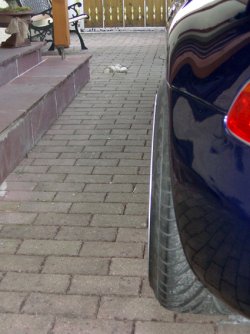

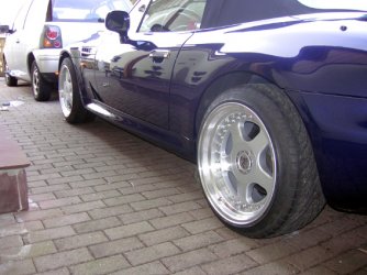

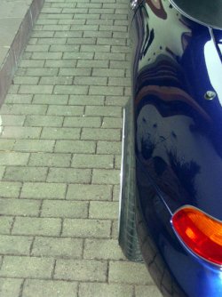

Hallo und guten Morgen aus dem kalten Voralpenland. Habe mich in vorweihnachtlicher Stimmung mit einem Felgensatz VA 8,5x17 und HA 10x17 beschenkt. Sie wurden sofort montiert und siehe da, auf der HA steht das Rad ca. 2 cm über den Kotflügel hinaus.(siehe Bilder) Meine Frage an Euch, hat jemand Erfahrung mit Kotflügelverbreiterungen. Besten Dank im voraus für alle Ratschläge oder Lösungen.

Oha - was sagt denn der TÜV dazu ?
Bei der Eintragung gibts garantiert Probleme,
da die Reifen bestimmt schleifen. Und: Bevor
die nicht eingetragen sind, würde ich lieber
nicht damit herumfahren...

Wichtig ist, dass (auch bei voll beladenem Fahrzeug) nichts schleift.
Kannst Du am besten testen, wenn sich 2 auf die Kofferraumkante
setzen. Außerdem kann es sein, dass Du andere Lenkanschlagsbegrenzer
benötigst und die "Innenkotflügel" zurechtgeschnitten werden müssen.

Also das sieht doch nicht problematisch aus. Da muss man nur ein bischen ziehen, Federwegsbegrenzer rein und das war es dann auch schon.
Die Lauffläche ist ja jetzt schon fast komplett verdeckt.

manchmal ist weniger mehr. Meiner Meinung nach muß der Wagen erstmal tiefer, denn so sieht es leider b: aus. Ich mag es auch nicht mehr, wenn die Reifen so stark gezogen werden. Damit der TÜV es abnimmt, mußt du die Kotflügel sehr stark ziehen lassen und ich könnte mir vorstellen das dabei der Lack reißen wird und die Stoßstange muß auch angepaßt werden, also hast du noch einiges an Arbeit vor dir. Die Felge ansich finde ich sehr schön.

Das sieht doch gar nicht schlimmt aus, da muss nichtmal viel gemacht werden, die Lauffläche muss nur bedeckt sein, nicht die ganze Felge!
Würde den Kotflügel nur ganz leicht ziehen lassen, KAW rein und Federwegbegrenzer, tüven, fertig!

... vergiss dieses mal ganz schnell ... wenn dein wagen querverschränkt wird kann ich dir jetzt schon sagen, dass dir die hinteren kotflügelinnenkanten deine reifen aufschlitzen. die felge sieht mit der einpresstiefe zwar super aus, aber durch den tüv bekommst du das ganze nur wenn hinten gebördelt und gezogen wird ... !!
mach dich damit vertraut, dass hier nicht nur 70,- Euro fällig werden, sondern ein guter karrosseriebauer einiges an zeit investieren muss um das ganze optisch nicht sichtbar zu verwirklichen ... die heckschürze muss da ebenfalls verbreitert werden ... lackieren ist bei ziehen im bereich zwischen 20 und 30 mm an der tagesordnung ... anschauen kannst du dir das ganze anhand der bilder von conny alias cybercat ... die auf dem coupé auch eine felge mit einer nicht für das fahrzeug freigegebenen et fährt ... ;)

...also vielleicht kann ich dem thema hier ein bisschen den wind aus dem segel nehmen. :M
hatte unter anderem hinten 10 x 17 et 15 montiert.
folgender massen läuft das ab:
kotflügel bördeln lassen,..und zwar richtig, nicht nur oben auf der länge von 10 cm,...nein, komplett!
danach zum karosserie fritzen des vertrauens düsen, ca. 700 euro investieren und beide hinteren flügel ca 3 cm. ziehen lassen. geht wunderbar, wenn der fritze ahnung von der materie hat. :b
bitte klärt vorher mit ihm ab, ob er garantiert ohne lackrisse arbeiten kann, sonst wird´s richtig teuer mit lacjieren und so....
es ist aber def. möglich gute arbeit zu bekommen!
schwubdiwupp, ca. 800 euro ärmer und die räder drauf, dann noch zur einzelabnahme,..kostet je nach konäktschens zwischen 200 und 300 euro.
das wars auch schon,...und es sieht fett aus! :t
