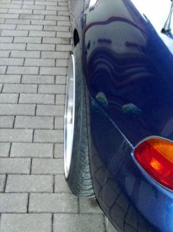

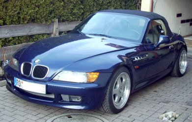

Hallo alle zusammen,
nun ist mein Problem mit den 10" Felgen auf der HA erledigt.
Habe in meiner unmittelbaren Nachbarschaft einen BMW und Karosserietuner. (was ich nicht wusste und nur durch einen Zufall erfuhr)
Habe mir die Federn von K.A.W. 60/45 einbauen lassen, die Kotflügel wurden gebörtelt und der TÜV hat anschließend alles abgesegnet.
Die Gesamtkosten (Einbau der Federn und Börtelung der Radkästen) beliefen sich auf 280 Euro.
Der Fahrkomfort hat sich durch die Tieferlegung und die Härte der Federn in keiner Weise verschlechtert. Mit den nun neuen Felgen VA 8,5x17 ET35 225/45/17 und HA 10x17 ET30 245/40/17 fährt sich´s
wie auf Schienen und ich bin rundherum zufrieden.
Grüsse an alle ZZZ-Abhängigen
Peter

Also mein Geschmack issesauch nicht, aber ich glaube nicht das das beim TÜV probleme gibt, das entscheidende - die Abrollfläche liegt ja nicht ausserhalb des Radlaufes... erstmal versuchen kann immernoch schief gehen.

die TÜV-Abnahme ist bereits erfolgreich gewesen und die Felgen, sowie die Federn sind eingetragen.
