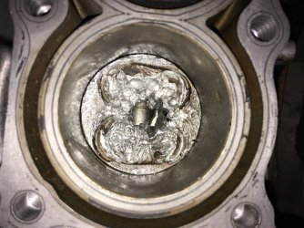

Und dann habe ich noch ein Beispiel dafür, dass die Oktanzahl auch in anderer Hinsicht relevant sein kann. Ein Bonusgrund für Premiumkraftstoffe, sozusagen. Vor vielen, vielen Monden hatte ich eine Yamaha R6 RJ03 mit bearbeiteten Zylinderkopf, anderen Ventilen,… kurzum, klassisches Sauger-/ Vergasertuning. Abgestimmt auf dem Prüfstand mit Ultimate. Das Teil ging wie Sau! Eines schönen Tages war auf der Autobahn der Tank leer und keine Aral in Sicht. Also nimmst Du was Du kriegst. 98 Oktan getankt. Keine 100km später war der Motor tot. Klopfende Verbrennung, Einlassventil zu heiß, abgerissen, alles breit gekloppt. ☠️ 13DAA14D-4A22-42CB-A832-D7D704A6ABD9.jpeg
Den Ventilteller sieht man noch rechts am Loch im Kolben.
Klar, mein Fehler. Das kann natürlich beim Zetti nicht passieren, dank Klopfregelung. Es zeigt aber eindrucksvoll, was Sch€)&-Sprit im schlimmsten Fall ausmachen kann.
Und was bei der Abstimmung der R6 damals manuell gemacht wurde, macht die Klopfregelung bei unseren Zettis. Etwas vereinfacht:
Guter Sprit —> Zündung nach Früh,
schlechter Sprit —> Zündung nach Spät.

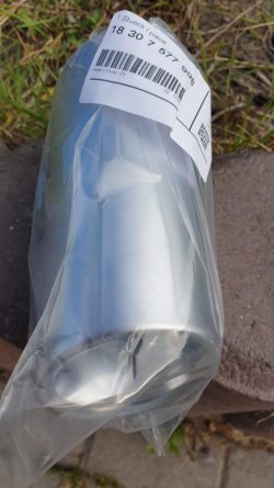

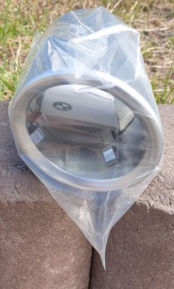

Oh, da muss ich dann aber kurz wieder in den Klugscheißermodus 🧐 wechseln:
Wenn Du sie lackierst, werden sie tatsächlich wieder Silber. Das hält nämlich nicht.
