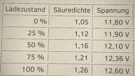

Ich hab vor einiger Zeit mal länger recherchiert und habe was die Leerlaufspannung angeht, die wiederum Rückschlüsse auf den Ladezustand gibt, in einer Diplomarbeit folgendes gefunden :
Ich sehe bei 12,2V kein Problem, mein Akku ist schon 10 Jahre alt und startet bei 11,9V noch, was darunter ist sehe ich problematisch und bevor es soweit ist, unternehme ich eine Ladungsfahrt, welche neben dem Auto-Akku auch meinen eigenen auflädt :rolleyes:
Ich hoffe der Verfasser hat das Diplom nicht erhalten :roflmao:
Die Leerlaufspannung sagt nicht wirklich viel über Ladezustand der Batterie aus. Aussagekräftig ist nur eine Messung der Batteriespannung bei Belastung !
Schade das ich die Quelle nicht mehr finde, habe etwas ähnliches gefunden. Eine gute Näherung scheint es schon zu sein, wenn ich mich recht erinnere wurde das über die Säuredichte der Einzelzellen hergeleitet und nur ein Nebenthema.
