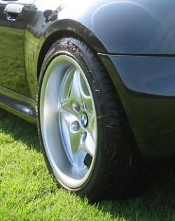

Hockeyspeedyy schrieb:Das stimmt bedingt!
Einen Großteil macht die ET aus! Ist klar das eine ET47 tief im Radkasten verschwindet.
Bsp.: Die orig Mischbereifung hat 8,5*17 ET41 mit 245/40
Die ///M´s haben 9*17 ET8 und ebenfalls 245/40
Da passt wirklich nichts im Originalzustand obwohl die Felgen fast gleichbreit sind und die Pneubreite identisch ist.
Wichtig ist, das das Reifenprofil unterhalb des Radkastens bleibt. Wenn der Reifen ein wenig in die Breite geht (wegen einer breiten Felge) und man diese Fläche von oben sieht geht das in Ordnung. Natürlich auch nur in Maßen.......

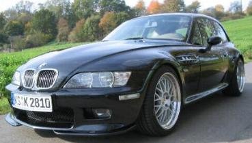

cookie28 schrieb:Hallo,
Fahre auch VA 235/35 19 und HA 265/30 19 jeweils ET 35 aber 8.5 und 9.5 !
Das passt ohne Blecharbeiten sogar mit 35mm Federn.
Hinten passen auch die 10 mit ET 43. Vorne dürfte es knapp werden. Könnte mit ET 43 "vielleicht" klappen.
Gruß, Cookie
(3.0 Coupe)

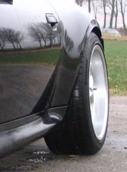

doch ich! Mit den ///M´s. Die kamen exakt 3,9cm weiter aus dem Radkasten als die orig. Mischbereifung.
) Werde noch 5 -10mm Distanzen draufmachen).
