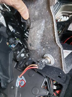

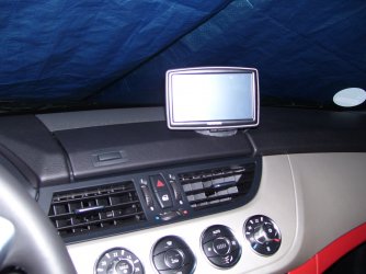

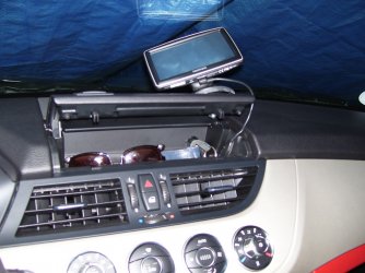

Ma sollte allerdings, wenn man ein Navi oder Handy an der besagten Steckdose anzapft darauf achten daß meistens im Stecker die Ladelelektonik für den Akku sitzt.
Ich habe einfach eine Steckdosenkupplung mit Kabeln benutzt, es ist genügend Platz hinter der Abdeckung.
Vorteil man kann es problemlos wieder Rückbauen ohne etwas beschädigt oder geändert zu haben.

Hatte ich richtig verstanden das dort noch kein vorbereitetes Kabel liegt sondern das parallel zu der vorhandenen
Steckdose, die rechts neben dem Aschenbecher, anschliessen muss mit "Stromdieben" ? Dann müsste es unterschieidliche
Kabelbäume geben bei Raucher/Nichtraucherpaket ? @germinator
Würde die Steckdose gerne nachrüsten da ich durch die Versorgung der Dashcam immer den Ascher aufhaben muss.
Ja!
Teilenummer richtig ? Pos.7 ( nur das oder noch etwas anderes ?
Denke ja, plus 2x WAGO-Klemmen 3-fach o.ä.
Bin kein Freund von Stromdieben wenn es um größere Ströme geht. Die 12V-Steckdosen sind mit 20A abgesichert und mit 2,5mm² verdrahtet.
Grüße Jürgen

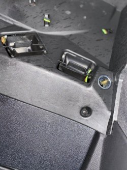

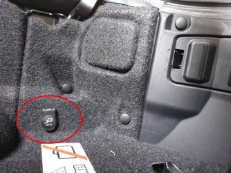

Raucherpakt > nur ein Loch, keine Steckdose.
habe allerdings die KLappe durch die Ablage ersetzt. Jetzt fehlt mir schon die Steckdose: hat diese mal jemand nachgrüstet? Wo kommen die Kabel her?
Auch wenn der letzte Eintrag schon uralt ist - diese Thread (und theoretisch auch das genauere Lesen der Betriebsanleitung ;)) hat mir viel Arbeit erspart. Mit der "gut versteckten" Buchse" habe ich mir ein Loch in der Armatur zur Anbindung eines USB Auto Ladegerät zur Schnellladung QC3.0 erspart. Zigarettenanzünder USB Ladegeräte habe ich genug - was will man mehr. Danke für den Thread und liebe Grüße eines dankbaren Users:) :-)
