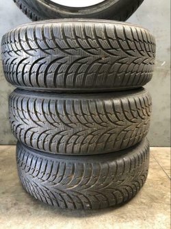

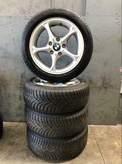

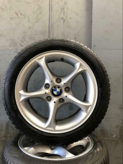

Ich habe ein Angebot bekommen für mein ZZZZ e85, 4 original BMW-Räder mit Winterreifen. Die Räder sind 16", 5x120, ET42. Die Reifen: 195-55-16, Nokian, alle 7mm. Preis € 350,00
Wass denkt ihr? Ich fahre im winter nur in der gegend herum, mach nur kleinere Touren...
