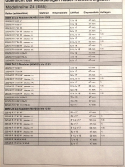

205/55/16 ist für die Winterbereifung freigegeben
225/50/16 so oder so.

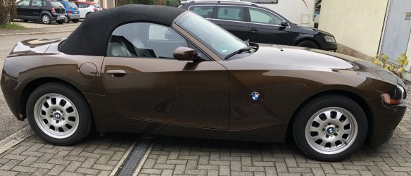

205/55/16 😎😂

Finde ich beim 2.5er schon grenzwertig, also mit den 225er ging es noch gerade so beim Compact, aber 205er sind zu schmal.
Ich bin 2 Winter 205/55 R16 auf dem 3.0i gefahren. War an sich zufrieden, die Optik war allerdings bescheiden und vom Fahrverhalten ganz witzig, weil er leichter quer gegangen ist;) hatte die Räder noch vom Vorbesitzer.
Würde beim TÜV allerdings drauf aufmerksam gemacht, dass 205er auf dem 3.0 nicht gehen (in der ABE waren sie prinzipiell für die z4 erlaubt, allerdings nur, sofern sie in den coc Papieren eingetragen sind).
Ergebnis: Nun bin ich auch auf 225er auf 17 Zoll umgestiegen und sieht auch deutlich besser aus:thumbsup:
