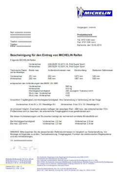

Was ich auch noch nicht verstanden habe, ist wie ich an eine Freigabe für die Reifen komme, z.B. auf der Herstellerhomepage von Michelin werde ich nicht fündig. Vlt bin ich aber auch einfach nur blind :)
Nun ja, wie gesagt ich bin verwirrt.
Ich dachte es braucht
- traglastgutachten von bmw
- reifenfreigabe vom Hersteller (zb Michelin)
- im besten Fall noch Vergleichseintragung
Meinst Du so etwas für die Michelin Reifen?
Ja genau! Vielen lieben Dank! :)
Ich wurde mir die Reifen nach diesem Gutachten bestellen und hoffe es reicht für den TÜV aus :)
Ich denke ihm nächsten Schritt bestelle ich mir die Reifen wie in deinem Gutachten und lass sie auf die Felgen ziehen, damit bleiben die Dimensionen:
VA 8J x 19 ET47 235/35/19
HA 9,5J x 19 ET27 265/30/19
Habe/hatte nur Angst ich bestelle Reifen und der TÜV sagt mir dann es geht mit denen nicht...
Dann kann ich Dir es in einer besseren Qualität übergeben... ;)
Viel Erfolg mit dem TÜV und viel Spaß mit dem genialen Z4M. :inlove:
