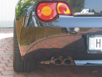

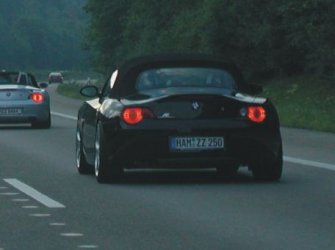

hi,
also ich habe auch die platten von h&r verbaut
va 40mm
ha 60mm
habe die 108er felgen & m-fahrwerk
und es schleift nichs

AW: 18" Sternspeiche 108 und 20mm Distanz
Sieht gut aus! Heute abend werde ich mehr sehen.
