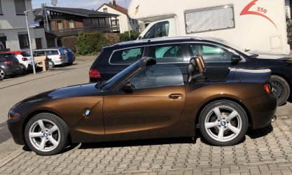

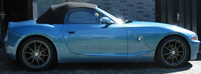

19" und original Höhe sieht halt "komisch" aus... (die Bilder sind "etwas" überspitzt :confused: )

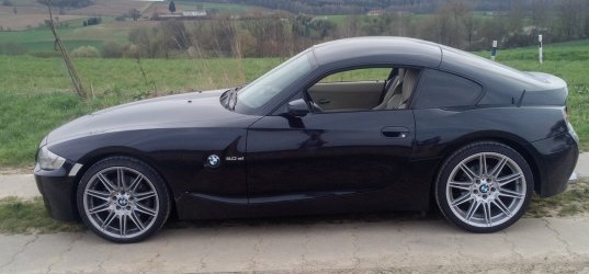

Falls du mein Bild meinst: das is das nicht M - Standardfahrwerk, einiger unterschied is eben, dass es ein QP ist
Sollte aber nicht so einen großen Unterschied machen, oder etwa doch?
Wollte dem TE auch nur mal zeigen, wie nicht M - Standardfahrwerk mit 19" aussieht, damit er dann selbst entscheiden kann, ob es für ihn komisch aussieht oder nicht.

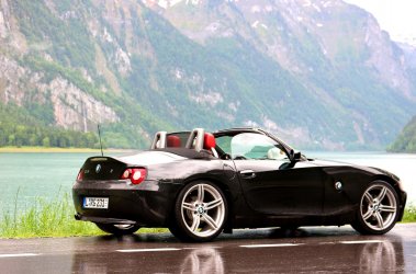

Habe bei mir die Serien Dämpfer für den 2,2 mit Weitec Federn die 20 mm tiefer sind wie die Original Federn. Mit 225/40/18 rund um.
Bin mit Komfort zu frieden, bilde mir aber ein das die NON RFT in der Größe mehr walken wie die RFT Reifen 225/50/16 die ich vorher drauf hatte.

Also der Unterschied ist schon echt Imens mit 19er Rädern .... hier mal in vergleich von meinem .... vorher Originale Federn (non M) und jetzt die Eibach Federn, welche sich meines erachtens aber echt sehr gesetzt haben. Die kommen mir jetzt aber auch bald raus, also wer sie haben möchte meldet sich gerne. Denn mir sind sie mit den Originalen Dämpfern zu Komfort-orientiert für den Zetti ....
Die Optik von schönen Rädern lebt zu 50% von der richtigen Fahrwerkshöhe.
Aber sieht schon Ulkig aus mit den Originalen Federn :D

Finde jetzt ehrlich gesagt nicht, dass das so komisch aussieht...
Bei einem schwarze. Auto geht das natürlich optimal. Man sieht dann den unterschied zwischen schwarzem Reifen, scharzem Radkasten und schwarzem Lack überhaupt nicht. Das Auge orientiert sich quasi nur an der 19 Zoll Felge.
