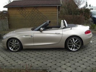

AW: 19 Zoll - Reifengröße?
ich habe auch 235/265.
Viele Grüße
Dirk

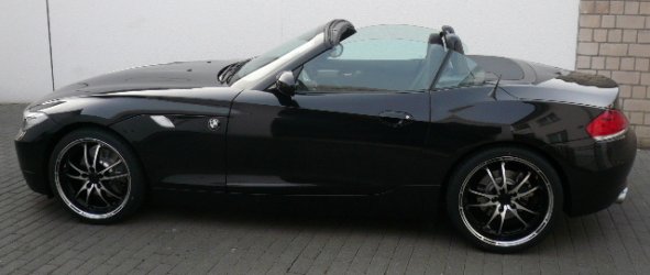

betrifft "fremde" Felgen auf dem E89. Ich habe da eine im Auge, aber leider gibt es laut meinem Händler kein Gutachten zu dem guten Stück. Vielleicht kann mir jemand helfen. Es dreht sich um die Keskin KT4 new racer in der Größe 8,5 x 19 ET 35 vorn und 9,5 x 19 ET 20 hinten.
Bereifung sollte 225/35/19 vorne und 255/30/19 hinten sein. Hat schon jemand Erfahrungen gesammelt oder fährt sie sogar. Wäre für jede Hilfe dankbar.
Also vorne geht . Habe 8,5x19 ET35 mit 5mm Distanz und 235/35 drauf . Kein Problem.
Hinten fahre ich 9,5x19 ET30 mit 275/30 . Innenkotflügel leicht nachgearbeitet.
ET20 sollte doch mit arbeiten am Kotflügel verbunden sein.
