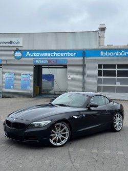

Hat sich geklärt, bin gestern 1000km gefahren um 19 Zoll Felgen abzuholen, die waren für einen guten Preis bei Kleinanzeigen drin. Steht jetzt schön da, Spurplatten sind bestellt und dann wirds eingetragen👍

Schöne Felgen!
Ganz ehrlich - 21 Zoll würde erstens nicht in den Radkasten passen und zweitens wirklich dämlich aussehen. 20 Zoll sieht schon grenzwertig aus.
Sehen wirklich sehr schön auf dem schwarzen Zetti aus :thumbsup:
