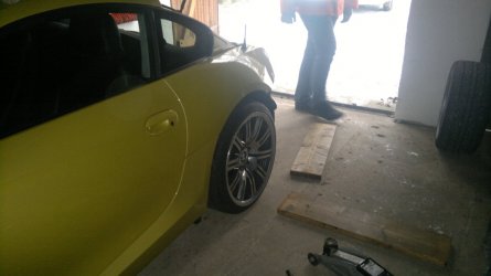

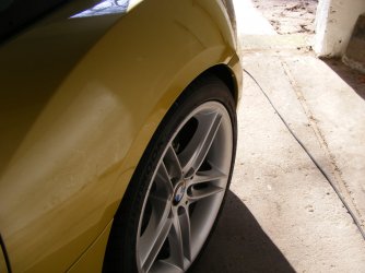

doch durch das Tieferlegen wird die Geometrie ( Sturz ) verändert, man sieht das dann auch echt gut wenn du ihn Tiefer gelegt hast. Das Rad geht durch das Tieferlegen ein bißchen in richtung Radkasten rein. Ich selber habe es auch ohne Tieferlegung versucht, keine cance. Der Reifen kommt an ans Blech dran. Hatte aber auch zu diesen Zeitpunkt Contis drauf gehabt, dieser Reifen ist aber von Aufbau sehr Breit. Ein Falken, oder ein Toyo Reifen ist z.b. eine ganze ecke schmaler aufgebaut, da mußt du beim Kauf drauf achten.
Diese ganze aktion ist wirklich sehr eng, da der M ja eine andere Hinterachse hat wie der normale z4. Aber ich habe es gut hinbekommen, und es sieht wirklich gut aus, es lohnt sich auf alle fälle.

Bei mir mussten die Kanten angelegt werden und leicht gezogen werden. Das wollte der TÜV so. Die Räder passen aber trotzdem super auf den normalen Z4 (nicht M).
Mein lieber TüV Prüfer hatte mich sogar noch mal zum Spur und Sturz überprüfen weggeschickt. Für ihn sah das alles zu krass aus. Und ich kann euch nur das erzählen was mir erzählt worden ist.
Aber die Reifen spielen eine Rolle. Es gibt wirklich welche die wirklich breiter sind als andere. Und die Kanten brauchten bei mir NICHT angelegt oder gezogen werden, alles noch Original.

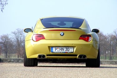

Habe auf meinem Coupe auch eingetragene 224er. Nomales Fahrwerk, ohne Bördeln. Bilder kann ich nachreichen. Als Reifen sind derzeit Falken verbaut, die ja laut Thread schmal bauen sollen.

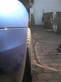

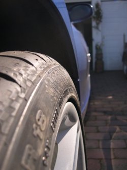

Hatte kürzlich zu Probe den 265/35R18 PS3 mal auf die Felge gezogen und montiert - Fahrzeug komplett eingefedert - und der Reifen hat gerade eben so die Kotflügelkante gestriffen...

Das hängt natürlich auch von der eingestellten Fahrwerkshöhe und dem Sturz ab. Ich fahre ebenfalls die Kombination KW V2 + M224 + PS3 und unterhalb von 34mm an der Hinterachse (Abstand Radnarbe <> Kotflügel) ist zumindest bei meinem Zetti nichts zu machen. Selbst 34,5 sind dann schon grenzwertig. Ich drücke dir aber natürlich die Daumen damit es auf Anhieb passt, ganz gleich in welcher Höhe. ;)

Fahre auf meinem 3.0si Coupé auch die Styling 224. Auf der Vorderachse (+10mm Distanzscheiben) sind Michelin Pilot Super Sport 225 40 18 und auf der Hinterachse Pilot Sport 3 in 255 35 18 drauf. Passt ohne zu schleifen.
Den PSS gibt es leider nicht in 255 35 18. Aber auch so passt die Kombination vom Fahrverhalten für mich ganz gut.
