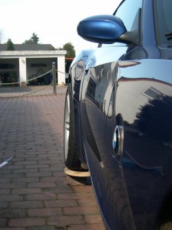

Hallo Nick,
gesagt getan, hier mal ein Bild wo das Rad quasi versinkt.
Fahrwerk ist Serie ! Und ein Unfall ist mir nicht bekannt

So ähnlich sah meiner letztens aus, als ich ihn aus der BMW - Werkstatt abholen wollte.
Da haben die Werkstatt-Trottel doch glatt die Spurverbreiterungen daraufgelassen, die ich nur im Winter fahre. Sie haben die Sommerfelgen einfach "drübergezogen" und sich gar nicht gewundert, das die Räder jetzt ca. 2cm rausstehen...!?
Ich wollte erst ein Fotos machen aber ich war so geschockt, das ich das iPhone gar nicht ruhig halten konnte....
Und wie gesagt....alles direkt bei BMW!!!! :(
Jetzt noch andere Reifen drauf und eine dezente Tieferlegung (evtl. reicht auch schon das M Fahrwerk) und schon sieht alles ganz anders aus.
Aber das sind doch trotzdem keine Toleranzen...
Toleranz ist vielleicht 1 oder 2 mm aber das?
Ich würde mich da auf Ursachenforschung begeben, aus reinem Interesse, nicht weil was kaputt ist oder so.

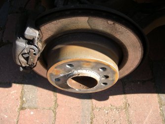

So heute noch einmal alles abgebaut und siehe da, keine Scheiben drauf :eek: :o
Wäre auch zu schön gewesen.
Ich weiß nicht mehr weiter !

Sieh zur Vorsicht auch in der Felge nach, da blieb bei meinem auch mal eine Spurplatte kleben, und wurde beim Wechsel übersehen. Folge war ein zerstörter ABS Sensor :mad:
Ich fische mal im Trüben: könnte es eventuell möglich sein, dass da eine Bremsscheibe
mit tieferer "Trommel" verbaut ist ?
Eigentlich kaum möglich....
Da müsste der Aufwand schon größer gewesen sein.
Aber wissen kann man das nicht :(
Und genau da liegt das Problem ;)
Interessant, bei meinem Z4 mit M-Fahrwerk sitzen die 224er ebenfalls sehr satt im Radkasten. Ich dachte eigentlich das wäre normal...
Momentan sind noch die Bridgestone RFT-Betonreifen montiert.
klar, aber man könnte ja einfach mal nachmessen und vergleichen. Halte ich
für zumindest wahrscheinlicher als eine unterschiedliche Spurbreite. Und wenn
es daran liegen sollte - diese Teile sind schnell getauscht und kosten nicht die Welt.
Ja das die BMW Werkstätten nicht alle wirklich zu gebrauchen sind habe ich auch schon mitbekommen. :) Die finden nicht einmal mein kleines Motoren Problem, aber das ist ja eine andere Geschichte.
Viel wichtiger ist heraus zu finden warum diese Edelfelgen nicht bei mir drauf gehen wollen ohne gleich 2 cm raus zu schauen :eek: :o
An den 224 Edel Felgen sind auch leider keine Scheiben drauf, also weiter überlegen.
Des Raetsels Loesung ist doch laengst gefunden. Eingefedert wirkt die Felge doch viel stimmiger. Dazu noch ein schmaler bauender Reifen gleicher Kennung und alles ist huebsch. Ergo muss die Fuhre tiefer an die Erde. Diese Felgenschutzkante wird auch noch einige Millimeter Breite ausmachen.
GenBiker,
also 30 mm Tiefer und z.b Reifen in 255/35R18 von Falken oder Hankook ( So wie sie Nick hat ) drauf ziehen lassen ?
ja entweder das M-Fahrwerk nachrüsten oder das Eibach Pro Kit. Reicht ja aus für eine dezente Tieferlegung. Dann würde ich schauen, wie die Räder aussehen und zur Not dann noch die Reifen tauschen. Dann muss es aber passen.
