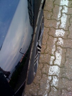

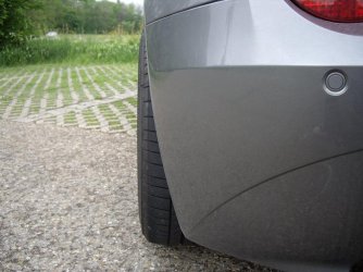

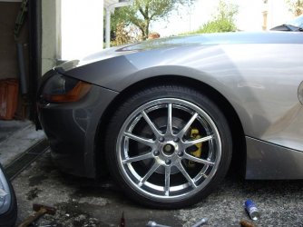

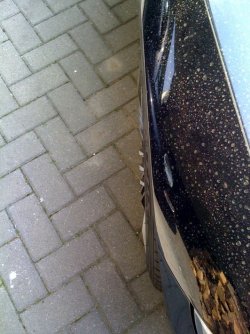

So, anbei mal die Fotos mit folgender Felgenkombi:
18" 8,5 ET35 225/40
Ich hoffe man kann alles gut erkennen, die Fotos habe ich nur kurz mit dem Handy geschossen.
Die Felge steht vorne wirklich gut im Radkasten, nicht zuviel und nicht zu wenig, einfach bündig :9
Ich hoffe das hilft Dir schon mal weiter...
P.S. Das gelbe auf dem Lack ist Blütenstaub, also schlagt mich nicht gleich :wm
(das dritte Foto hatte ich schon gestern gemacht, fand das allerdings nur so "mittel" aussagekräftig. Daher nochmal 2 aktuellere mit viel viel Blütenstaub :) )
Gruß, Alex

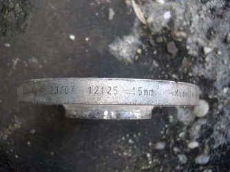

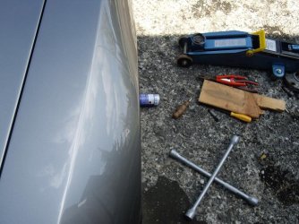

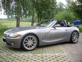

Problem gelöst!
ok ich lüfte gleich das Geheimnis
das war der Übeltäter, zu Meiner Verteidigung. Ich hatte noch nie Distanzen und die dinger waren so festgebacken das sie eigentlich schon eine Einheit mit dem Zetti bildeten.
Jetzt steh ich dann vorm nächsten Problem, hab keinen Hersteller der Dinger eingeprägt gefunden, eingetragen sind sie nicht (hab den Zetti seit Jan09). Freigängigkeit der 108er ist kein Problem aber wo bekomm ich nun ein Gutachten her (va 15mm ha 20mm)

Problem gelöst!
und schwub isser weg :t
wie schon geschrieben, Danke für die Hilfe!
Michael

AW: 225/40 R 18 ET 35 8,5" Felge vorne möglich?
Hi Michael,
doch, Eintragen würst die müssen, aber von BMW gibt es bestimmt ein Teilegutachten. Dann mußt Du nicht zu TÜV, sondern nur zum Landratsamt.
Es sei denn, BMW hat ne ABE, das glaube ich aber nicht.
Übrigens:
Sieht doch gut aus...
15 mm Ursache, große Wirkung.
Gruß, Timo

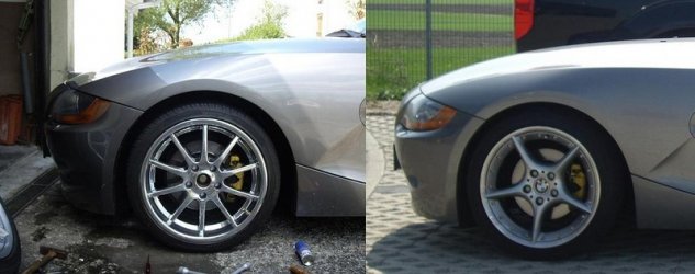

Muss sowieso zum :) wir wollten mal schaun was so alles elektronisch eingestellt ist und was man noch machen könnte.
ich muss schon fast sagen "leider" sieht das echt gut aus!
was meinst Du / Ihr welche ist schicker?
Hast recht wobei mir die 108er echt gut gefallen!
ich überleg gerade folgendes (also abseits zu dem was ich dir per PN geschrieben hab :j)
die 108er sind ja BMW original von dem her sollten die Qualitativ einigermaßen i.O. sein (wobei ich über die 108er auch schon nicht so schöne sachen gehört hab) von dem her würd ich die dann als Winteralus nehmen
Die AEZ kommen dann für den Sommer drauf
Meine 17"Winter Alus die ich bisher hab sind vom Profil und von den Felgen her noch Top ergo sollten sie eigentlich auch dem ein oder anderen etwas wert sein, wovon ich mir dann die neuen Winterreifen für die 108er holen würde ;)
mal überlegen
Michael

Zu den Spurverbreiterungen: BMW bietet doch gar keine Spurverbreiterungen an &:
... is aber auch nicht wild, da Deine Platten von SCC sind.
Die hinteren 20er müssten die Nummer 12126 + möglicherweise Index haben, wenn Durchstecksystem, ansonsten 13216 + Index, wenn Anschraubsystem. Stimmt's?
Gutachten: Kontakt hier aufnehmen: http://www.spurverbreiterung.de
PS: Wenn Du die Distanzen entfernst, achte bitte auf die Schraubenlänge. Nicht, dass die zu lang sind. Vorne eher egal, hinten kann's Dir die Trommelbremse durchquirlen ...
