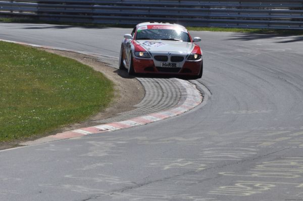

Beim Rennauto sieht die Sache ganz anders aus. Hier gibt es keine Kompromisse in Sachen Komfort, Langlebigkeit oder ähnliches, hier kommt es nur auf das Fahrverhalten an. Das Fahrwerk ist eine ganze Ecke härter als alles, was im normalen Straßenverkehr gefahren wird. Unser V5-Coupé ist ja zugelassen und wird zu Überführungszwecken auch mal über öffentliche Straßen bewegt. Da ist Vorsicht angesagt, damit es einem nicht die Zähne ausschlägt.
Bei der Diva haben wir die Möglichkeit, sämtliche Parameter einzeln zu verstellen. Das Fahrwerk ist von Sachs und wurde nach unseren Angaben gebaut. Feder- und Dämpferraten wurden vorgegeben. Das Fahrwerk ist natürlich separat in Zug- und Druckstufe einstellbar, dazu noch im Lowspeed und im Highspeed-Bereich. Es gibt verschiedene Stabis unterschiedlicher Härte.
Dazu kommt dann noch die gesamte Geometrie, also Nachlauf, Sturz, Spur, von der eigenen Wissenschaft rund um die Reifen mal ganz zu schweigen.
Über allem "schwebt" dann die Aerodynamik, die über Frontsplitter, Unterboden, Spoiler, Diffusor und natürlich die ganze Karosserieform erheblichen Einfluß gerade auf das Verhalten in schnellen Kurven nimmt.
