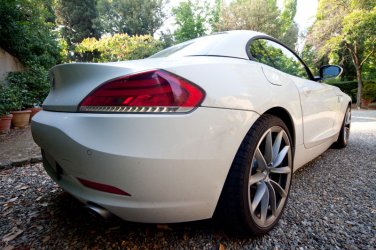

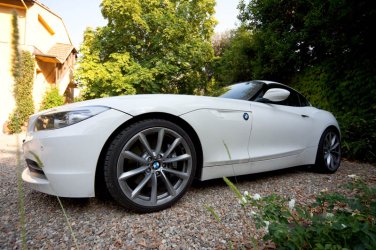

Etwas schmutzig, aber was soll´s.
Bevor es wieder losgeht: Mir gefällt sogar der fette Ar***.

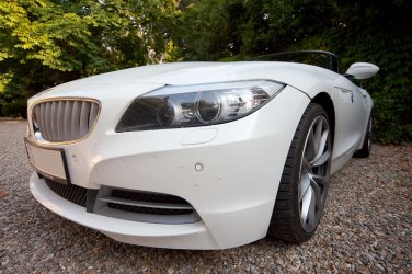

Hier habt Ihr auch noch ein Bild von ner Flegenkombi. Das sind die 18er von BMW. Vorne 225 Hinten 255.
Und wieder ein weißer :-)
Gruß Sascha

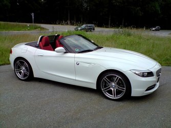

Da darf mein weißer Zetti mal wieder nicht fehlen :) Mit 313er und 15er Distanzen. Aufpreis 3.000 €, mit RFT. Das Weiß ist einfach geil!

AW: 313 Performance Felgen 19"
Sehr geil - weiß ist momentan auch mein Favorit :-)
Hast Du die "direkt" passenden Räder für den Z4 geordert? 15er Distanzen rundrum? Musste am Auto noch was verändert werden?
Gruß,
Frank
Nein, muss nix geändert werden.
Habe die gleiche Kombi.
An den Innenkotflügeln schrubbelt der Reifen ein wenig bei flotter Gangart, kann aber nix passieren.
Wenn Du auf Nummer sicher gehen willst, dann nimmst Du halt nur 10mm oder 12mm Distanzen von H&R.
