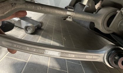

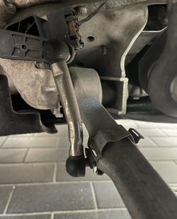

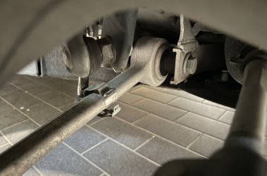

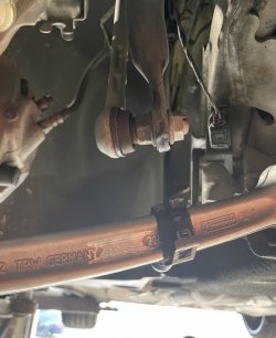

Hallo zusammen,
da hier noch etwas Unklarheit herrschte, ob und wie die Regelstange des Z4 mit dem M-Querlenker kompatibel ist, hab ich mir das Ganze mal angeschaut und ein paar Fotos zur Klärung aufgenommen.
Folgendes kam raus:
Die Befestigung der Regelstange am Z4-Querlenker findet rechts statt. Beim M-Querlenker befindet sich die Vorrichtung der Befestigung der Regelstange jedoch links!
Der Querschnitt des M-QLs ist anders gestaltet und grundsätzlich größer als der der originalen Z4-QL. Die originale Befestigungsklammer wird also höchstwahrscheinlich nicht einrasten (werde ich ausprobieren).
Eine Möglichkeit zur Befestigung wäre das Durchfädeln eines Kabelbinders durch die kleiner Löcher/Schlitze der Klammer, um diese fixieren zu können.
Werde berichten sobald die Querlenker verbaut sind und Bilder nachreichen.
Die Befestigungsklammer konnte wie bereits vermutet nicht mehr wie ursprünglich befestigt werden.
Daher wurde die Variante mit Filzband und Kabelbinder gewählt, bis sich hier eine etwas schickere Lösung ergibt.
Umbau der Querlenker ansich aber absolut problemlos! :thumbsup:
