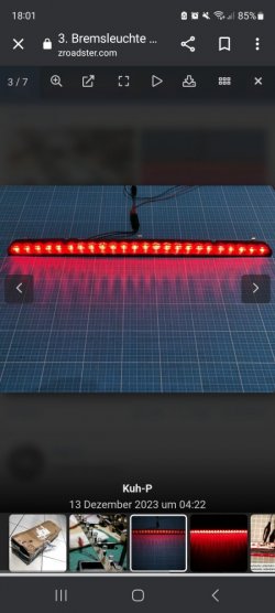

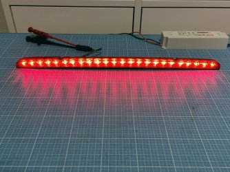

Habe heute von einem Forenmitglied *Kuh P ) meine Ihm eingeschickte Bremsleuchte zurück bekommen.
Was soll Ich sagen ?
Alles mehr als super und richtig Geld dabei gespart. Neupreis bei BMW = 234€
Er hat es für deutlich weniger repariert..
Fragen zum Preis bitte an Ihn richten..
Schöne Grüße
Dirk

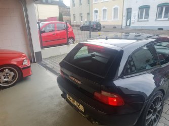

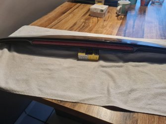

Bremsleuchte so gut es geht von innen gereinigt, aussen aufpoliert und zu guter letzt in den frisch lackierten Flügel eingeklipst.
Frohe Weihnachten und Gruß
Dirk

Hast du den Spoiler in Wagenfarbe lackiert oder einfach nur uni-schwarz?
Falls in Wagenfarbe, dann wäre es cool wenn du ein Foto davon im montierten Zustand machen könntest 😃
Der ist frisch lackiert in Cosmos 303
Davon kommt noch ein Bild in montiert, aber erst mal drunter sauber machen und drüber polieren

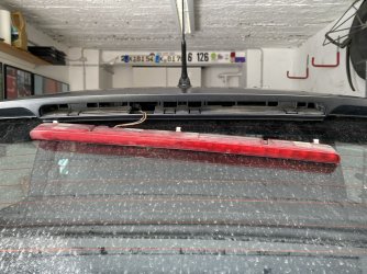

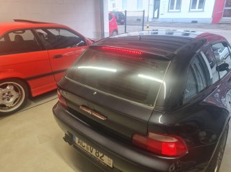

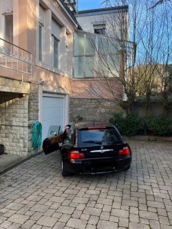

So...im montierten Zustand
Vorher alles sauber gemacht,altes Sikka durch 3 M extrastark Band ersetzt und zum Schluss Innenseite alles mit Hohlraum geflutet
Danke dass du Bilder eingestellt hast! Ich habe immer überlegt, ob ich meinen Spoiler nach der Demontage auch in Wagenfarbe lackieren soll (cosmosschwarz), aber ich bleibe beim originalen schwarz matt bzw. seidenmatt – optisch gefällt mir der dezente Kontrast besser 👌
Tatsächlich ? Ich finde das optisch mehr als passend. Aber gut,jeder wie er mag 😊

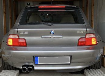

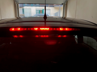

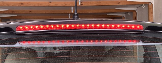

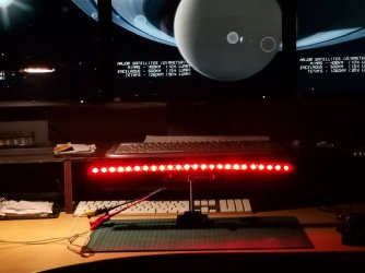

Hänge mich hier an, da ich nun auch die von @Kuh-P revidierte Bremsleuchte verbaut habe. Ergebnis ist Mega, endlich wieder zahnlückenfrei :) Und vom Leuchtbild nicht heller als Original. Im Anhang auch ein Bild mit der kompletten Bremsbeleuchtung drauf zum Vergleich der Helligkeiten, wenn auch nur schlechte Smartphone Bilder.

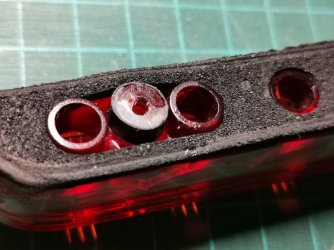

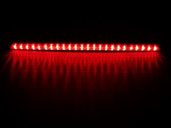

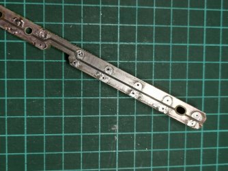

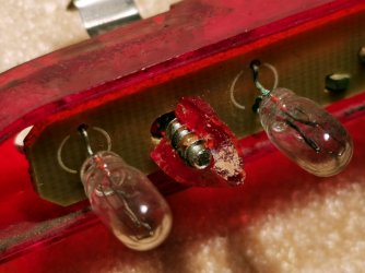

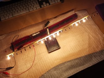

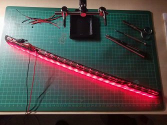

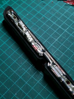

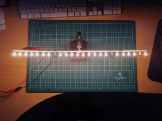

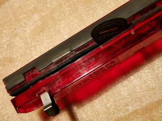

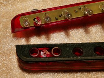

Habe heute auch meine von Kuh-P revidierte dritte Bremsleuchte zurückbekommen. Super Arbeit! Bei mir war der Aufwand besonders groß, da die Leuchte links beschädigt war und deswegen Feuchtigkeit eingedrungen ist.

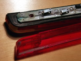

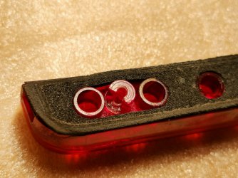

Ja, das war ein echter Spezialfall. Ich hatte am Anfang gesehen, dass sich die Rückwand an der einen Seite vom Gehäuse leicht abziehen ließ. Dort gab es einen keinen Spalt und auch die Schaumstoffdichtung war leicht eingedrückt/beschädigt.
Nach dem Öffnen war gleich zu sehen, dass ein Halter abgebrochen und zweigeteilt war, wobei nur noch ein Teil an der Schraube hing. Der noch vorhandene Teil des Halters passte noch wunderbar, somit habe ich diesen zunächst mit 2K-Kleber fixiert. Am nächsten Tag hatte ich ein Stück Schrumpfschlauch als Form genutzt, um den fehlenden Teil mit dem 2K-Harz aufzufüllen. Das Gewindeloch habe ich beim Auffüllen mit einem Kunststoffröhrchen frei- und in Bewegung gehalten. Kurz vor dem Aushärten wurde das Röhrchen vorsichtig entfernt und die Schraube eingedreht, um das Gewinde zu formen. Die Schraube am wieder raus und die Masse hatte nun genug Zeit durchzuhärten.

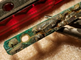

Die Leiterbahn zeigte dann, dass hier eindeutig Feuchtigkeit im Spiel war (gebrochener Halter > undichtes Gehäuse). Gerade noch 7 Birnchen haben geleuchtet, wobei diese sogar schon eine dunkle Verfärbung am Glas zeigten. Ich habe den Verdacht, dass die Feuchtigkeit auch hier für die hohe Ausfallquote verantwortlich war. Die Leiterbahn und selbst die Lötpunkte waren komplett angegriffen. Die Leiterbahnen habe ich also zunächst abgeschliffen und gereinigt. Danach wurden die LEDs mit den Widerständen eingebracht. Da derartige Reaktionen die Durchlässigkeit der Leiterbahnen aufgrund Materialumwandlung herabsetzen, habe ich zur Sicherheit noch eine Art Litzenbahn aufgelötet (an den engen Stellen wurde Schrumpfschlauch als Isolator integriert). Das erhöht den Leiterquerschnitt, selbst wenn die Reaktion nach der Reinigung fortlaufen und die ursprüngliche Leiterbahn an einer Stelle zersetzt werden sollte. Die Maßnahme sollte erst mal eine lange Zeit für Abhilfe sorgen.
Am Ende wurde die beschädigte Schaumstoffdichtung an der schadhaften Seite durch Butylmasse aufgefüllt (ist nicht schön, aber erfüllt seinen Zweck) und per Klebefilm umschlossen, so dass die Leiste beim Einsetzen nicht am Heckspoiler festklebt.
Das war ein sehr interessanter Fall, hat mir auch echt Spaß bereitet - auch so was kann man noch fixen und hoffentlich noch lange am Leben halten :nice:

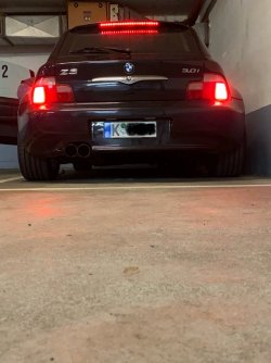

So! Ich kann mich jetzt endlich auch wieder bei den vollbezahnten Zettis einreihen 🤩
Dank Andy (Kuh-P) und seiner liebevoll-routinierten Arbeit leuchtet es bei mir hinten nun wieder vollständig.
Die ganze Aktion hat nicht mal eine Woche gedauert und ist völlig unkompliziert über die Bühne gegangen.
An dieser Stelle also nochmals ein großes Dankeschön an unseren Zetti-Dentisten - es ist immer wieder toll, dass sich in machen Foren auch tatsächlich geholfen wird und nicht nur Wissen entnommen wird 👍
Ich bin happy 😍
