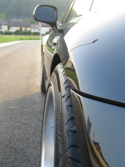

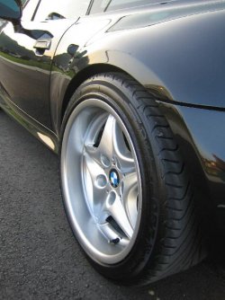

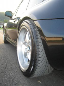

Hockeyspeedyy schrieb:
Am wichtigsten ist IMMER die Et!
Selbst die 9" Felge vom M passt hinten nie und nimmer ohne Karrosseriearbeit. ;)
Richtig!!
Aber ich finde das nicht schlimm ist HINTEN die Kante umzulegen und etwas zu ziehen1 Bei mir hat das der Optik sehr gut getan.
Habe auch die M-Felge mit Michelin Pilot Sport 2 (geile Reifen!!!!) in 245/40 R17 drauf. Die Eagle F1 passt aber hinten nicht! Habe auf die Michelin "verbreitern" / ziehen lassen.
ich würde 9,5 / 10 n der HA mit 245/255 nehmen! finda das sieht bombig aus!!!
C.
