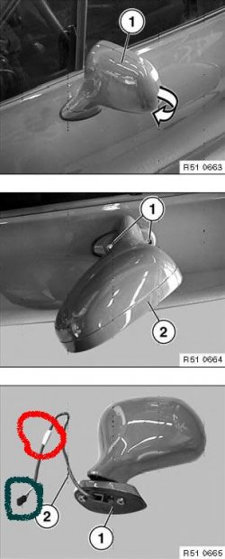

Hi Sascha,
den Thread kenne ich! Nur verstehe ich nicht was man mit dem Kabel macht? Kann ich das rausziehen bis zu dem Steckverbinder oder einfach abschneiden??
Bekonmme ich den Stecker (Grün) ohne Probleme durch das Loch unter dem Spiegel oder muss ich an der "roten" stelle das Kabel trennen?
Bin etwas verwirrt...

AW: Abbau/ Ausbau Serien Spiegel
Öhmm...ist eigentlich ganz einfach:
  • Du drehst den Spiegel wie auf der Abbildung zu sehen
  • dann das Spiegelglas vorsichtig aber mit Kraft raushebeln (bricht gaaaaanz leicht) und so ablegen dass du nicht aus Versehen drauftrittst :d
  • Stellmotor abschrauben (4x Kreuzschlitz)
  • Kabel hinten am Stellmotor abziehen und zum Spiegelgelas legen :12tongue2
  • anschließend die beiden Inbus-Schrauben im Spiegelfuß lösen (Spiegel mit Baumwolltragetasche o.Ä. vor Kratzern schützen)
...und schon kannst du den Spiegel abziehen; das Kabel passt wunderbar durch die im Spiegelfuß befindliche Öffnung und muss nicht zerschnitten werden :t
Den Zusammenbau in der umgekehrten Reihenfolge schaffst allein, oder :+ ???

Kabel und die Mini-Stecker passen problemlos durch die Führung im Inneren der Spiegel. Also diese wie bebildert und beschrieben abschrauben, Kabel vorsichtig ausfädeln, Spiegel abnehmen, Kabel vorsichtig in die neuen Spiegel einfädeln, Stellmotor verschrauben, Stecker einklipsen, Spiegelglas drauf - fertsch. Bierchen verdient und über das Ergebnis freuen :t.
Wenn ich das als "Zweibein" ohne Stress schaffe, dann der Rest sicher auch :j.
