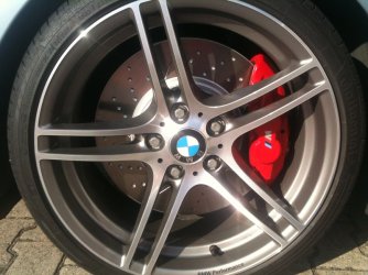

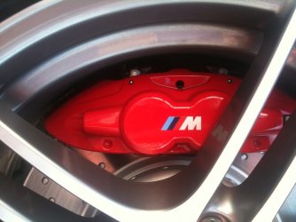

Sieht gut aus :t
Hast du die Bremse dafür ausgebaut? Da ich da nicht so der Hirsch bin, würde ich dann die Finger davon lassen ;)
Bei meinem würde ich eh rot bevorzugen, passend zu den Sitzen :)

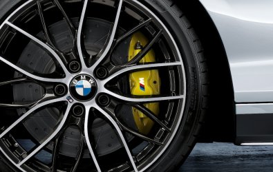

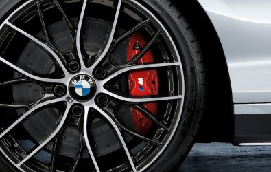

Hier die Link´s zu den Performance teilen für den F20 - F30 :)
http://www.bimmertoday.de/wp-conten...-Zubehoer-Tuning-F10-F20-F30-Katalog-2012.pdf
+ Preisliste
http://www.bimmertoday.de/wp-conten...behoer-Tuning-F10-F20-F30-Preisliste-2012.pdf
Die Bremse für vorne passt 1:1 auch an den E9X ;) also passt Sie auch am E89 :)
Die Anlage für vorne ist 370x30 mit 4 Kolben Brembo Sattel, bekäme man per Einzelabnahme wohl auch eingetragen.
Eigentlich braucht es von BMW nur die Freigabe und eine passende Scheibe für hinten :( vielleicht kommt ja zum FL 2013 was :rolleyes:

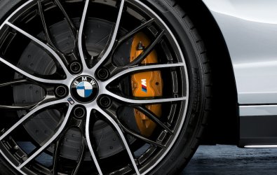

@ Jürgen Was sind das für geile Felgen da oben? Gibts die auch für unseren?
Das sind " BMW M Performance Leichtmetallräder Doppelspeiche 405M“ gibt es in 19 und 20 Zoll.
Mit 8er ET 36 VA und 8,5er ET 47 HA
Mit entsprechenden Spurplatten und via Einzelabnahme sicher auch auf dem E89 realisierbar :)

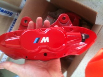

Hmm ich glaube ich lackiere meine wirklich rot :/
