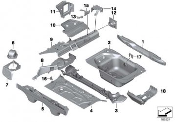

Dann müsste ja die Wanne (Bild 2 da sitzt die Batterie)) vollgelaufen sein. Kann eigentlich nur die Dichtung vom Kofferraum beschädigt sein, oder
der Deckel arretiert sich nicht, oder, oder.... wie gesagt das hatten wir noch nicht &:
