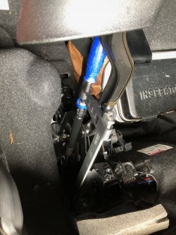

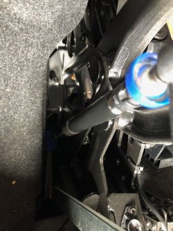

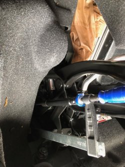

Habe es heute wieder in Angriff genommen.
Die alten Dämpfer waren eigentlich i.O., gar nicht ausgenudellt oder dergleichen. Beim Schließen des Dachs konnte ich auch keine Verbesserung feststellen. Hinten knallt es wie immer beim Schließen, vorne beim Scheibenrahmen ist es etwas besser.
KM Stand ca. 130.000 Km.
Die optimale Position ist ca. Auf dieser Position. Einfach das Dach weiter aufmachen und sich ran tasten bis zur optimalen Position. Hatte die Schraubzwinge etwas modifiziert. Eisenplatte mit einer Bohrung rangeklebt. Ignoriert die untere Eisenplatte, die musste ich abnehmen, weil unten nicht so viel Platz vorhanden ist.

Heute ausgetauscht, ca. 10 min. mit der guten Bessey Zwinge LM 30/8.
Super Tipp:thumbsup:
Beim Dachschliessen ist es jetzt deutlich leiser geworden. Die alten Dämpfer waren aus 03/2012 mit 76.000 km.

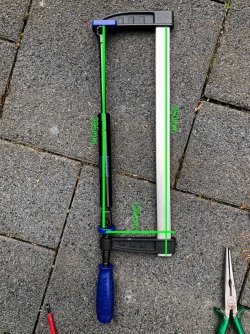

Habe die alten Dämpfer mal mit der Zwinge gespannt und das ging deutlich leichter als mit den neuen. Als Tipp: Die Kunststoffkappe an der Zwinge abnehmen, dann liegt der neue Dämpfer besser in der Führung.
Habe aufgrund dieses Threats auch heute die Dämpfer gewechselt.
Habe jedoch die SChraubklemme auch ein wenig modifiziert damit das Teil nicht auskommt.
- ca. 3mm tiefe Bohrung (mit Fase) auf den fixen Arm der Zwinge
- am flexiblen Arm habe ich die Kunststoffkappe erhitzt (Lötkolben) damit sich der Kunststoff absenkt
Damit hatte ich eine gute Fixierung für die Pressung.
Habe die Dacheinheit mit öfteren probieren in eine Position bekommen wo der Griff zwischen die beiben Träger passt.
Dann war es nur noch 5 Minuten Arbeit für den Tausch.
Die alten Dämpfer waren aus 2009 !!! und der Unterschied ist jetzt extrem besser.
Anbei noch einige Bildchen.
An alle im Raum Wien die das auch machen wollen : Ihr könnte euch die modifizierte Zwinge gerne ausborgen.
