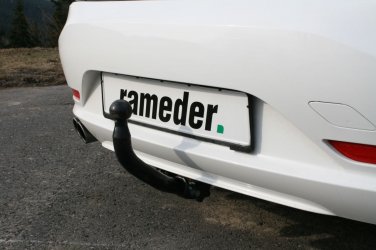

Habe mir vor 14 Tagen auch eine AHK von Rameder einbauen lassen. Man sieht nichts, wenn der Haken ab ist. Ohne Haken ca. 16 kg Zusatzgewicht. Der Wagen liegt ca. 4 mm tiefer hinten bei abgebautem Haken. Aber ich kann jetzt unsere Bootsanhänger ziehen und die Fahrräder transportieren...Hat sich auf jeden Fall gelohnt.
Auch eine Art von Tieferlegung... ;)
Ich finde das eine gelungene Option.

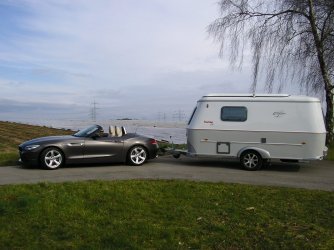

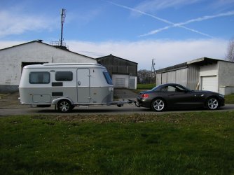

Hallo Pörkens,
danke fürs Video, tolle Überraschung! Da ist ein E89 mit AHK ja etwas völlig konventionelles..... Hier noch ein Bildchen von mir. VG Runwalt

Ich habe die AHK von Rameder beim BMW Händler einbauen lassen. Eigentlich alles problemlos. Nur der Ausschnitt für den Haken und den Elektroanschluß wurde etwas zu groß ausgesägt, sodaß die mitgelieferte Abdeckung für das Loch im Stoßfänger bei hoher Geschwindigkeit weggeflogen ist. Man sieht es ja nicht und eigentlich ist es auch egal, ob da nun eine Öffnung ist mit oder ohne Abdeckung. Ansonsten bin ich froh, die AHK zu haben.IMG_0689.JPG
Hallo Ceramos,
ja, ich habe nur positive Erfahrungen mit meinem Z4 in Sachen AHK. Alles paßte beim Anbau, auch die Elektrik war nicht so sehr kompliziert wie gedacht anzuschließen und anzulernen, da ja das Auto nicht vorbereitet ist ab Werk für eine AHK und immerhin die Batterie bereits im Kofferraum ist! Die TÜV-Eintragung war anhand der mitgelieferten ABE kein Problem, ich glaube ca. 50,-€, aber ich habe es vergessen..... Auch sind die Fahreigenschaften mit meinem Wohnwagen (Eriba Triton 430GT, ca. 820kg leer, mit AKS) auf der Komfortstellung des adaptiven Fahrwerks hervorragend gut, viel besser als damals beim Z 3 3,0L. Auf der "Sport" -Stellung wird´s ein bißchen hart und stuckerig, denn der Wohnwagen verstärkt das eher noch. Warum nur 400kg ungebremst (bei meinem Z3 3,0L waren es noch 500kg) und 1000kg gebremst (Z3 1200kg), das kann ich nur vermuten: Es werden Zulassungsmodalitäten sein, die eine AHK-Einzel-Zulassung bis zu diesen Werten evtl. einfacher gestaltet. Vielleicht kann man bei Rameder tel. jemanden erreichen, der darüber Auskunft geben kann. Aber mir reicht es ja so wie es ist. Den Ausschnitt unten hat meine Fa. natürlich nicht zu groß gemacht, sondern erst ein bißchen streng, nach dem 3. oder 4. Benutzen war es dann genau richtig und so ist es bis heute. Tel.nr. meiner Werkstatt kann ich gerne senden, es ist die Fa. Autotechnik Hänke, 40764 Langenfeld, Winkelsweg 178, T. 02173-81964, Hr. Andreas Hänke, mit einem schönen Gruß von mir (Runwalt Salzer).
Das einzige, was nicht ging mit Wohnwagen (solo schon!), waren meine 15er H&R-Spurplatten hinten. Die Reifen schliffen beim Einfedern die Plastikverkleidung des Radhauses an, ich bin beim ersten Mal, im Urlaub nach 600km Autobahnfahrt an der ersten 30erZonen-Schwelle, gehörig erschrocken. Jetzt fahre ich eben ohne Platten und gut ist. Evtl. würden 10er Platten funktionieren, müßte ich noch ausprobieren.....
Auch die Kugelkopf-Mechanik beim An- und Abbau funktioniert prima und einfach und die Steckdose ist nur bei Bedarf nach unten schwenkbar, ansonsten verschwindet sie nach oben.
Also alles im grünen Bereich! Viele Grüße Runwalt

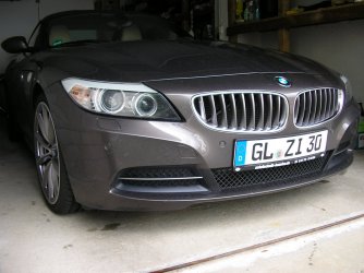

Farbe Zetti: Havannabraun mit Leder canberrabeige und Holz Esche, mit Felge "V-Speiche 324 in ferrygrey", auch der Kühlergrill ist extra so lackiert. Ich muß erst noch schöne Photos machen!

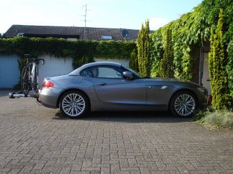

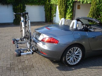

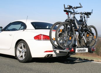

Hier noch einige Bilder wie sich das ganze optisch darstellt:
Na dann herzlichen Glückwunsch zum nun auch praktischen Z4!! Die Gesamtsumme ist ja nicht so weit von meiner weg....:evilgrin:. VG Runwalt
