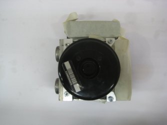

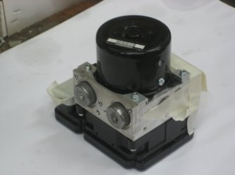

Nun solltet ihr schon die ganze Einheit auf dem Tisch liegen haben. Der Motor ist der schwarze runde Block.

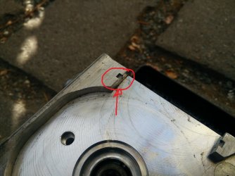

Dieser ist leider nicht mehr geschraubt wie bei älteren Modellen, sondern geklemmt. Um den Motor zu entfernen müssen die Haltenasen die das Motorgehäuse halten entfernt werden. Wahlweise per Meißel und Hammer, oder auch vorsichtig mit einem Dremel entfernen. Das Alu ist sehr weich und lässt sich gut entfernen.
Hier seht ihr die Stelle wo vorher eine Haltenase war. Die Haltenase ist im Prinzip einfach kaltverformtes Alu. Auf dem Bild natürlich schon entfernt.
