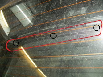

Anbei noch ein Bild, wie es derzeit aussieht. (hoffe man kann einigermaßen etwas erkennen)
Rot umkreist der Abweiser und an den schwarzen Ringen sind die Spreiznieten (die genz rechts ist nicht auf dem Bild)
Nette Grüsse
Joe

so wie es auf dem Foto aussieht, ist ja noch die mittlere Verkleidung montiert. Die muss auf alle Fälle runter. Oder ist das Foto vorher entstanden? Die Scheibe streifte (zumindest bei mir) immer in der Mitte, wo die Leiste am dicksten ist.
Hier mal ein Bild von mir:
http://www.zroadster.com/forum/index.php?attachments/1-jpg.94402/
Hier mal die entsprechende Anleitung zur Demontage der Mittelverkleidung (ist irgendwo verlinkt):
http://www.zroadster.com/forum/inde...en-ablagefach-wieder-rein.88476/#post-1635434
Ich hatte hier schon meine Probleme. Das Arbeiten mit/an der Leiste ist furchtbar schlecht. Man kommt weder von Fahrgastraum noch vom Kofferraum richtig gut hin. Aber warte mal, wenn du mal den Verdeckmotor ausbuaen musst. :g
