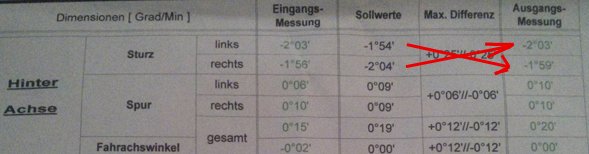

Und welche Auswirkung hat das nicht fixierte Lenkrad bei der Vermessung? Wenn ich lenke ändert sich durch den Nachlauf ja der Sturz. Bei eingeschlagenem Lenkrad stimmt doch gar nix mehr und dann ist meinem Verständnis nach auch klar, dass man ggf. in eine Richtung nicht mehr in den Toleranzbereich kommt. Fragen über Fragen ... auch wenn es interessant ist irgendwo, aber jetzt aber erstmal
So sauber und stabil lief er noch nie.
