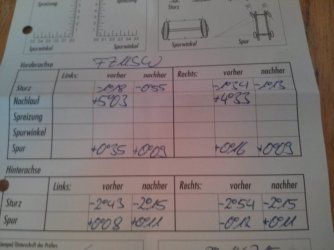

Also lieber synchron, als auf den optionalen Wert.
Dann Tipps ich auf Spur vorne links vs rechts. :-(
-0.55 Sturz vorne links
-1.13 Sturz vorne rechts
Wird morgen gefixt!!!
Fällt euch sonst noch ein Wert ins Auge? Bevor ich was vergesse...

So...Zwischenstand:
Bei symmterischer Achsgeometrie nach dem Einstellen steht das Lenkrad nicht gerade.
Dafür fährt er sich perfekt...aber ein schiefes Lenkrad geht gar nicht.
Einfach das Lenkrad neu setzen?
Woher kommt denn sowas?
Hab den Wagen schon 5 Jahre und hatte nie einen Unfall...
Aber mit geradem Lenkrad läßt sich zwar der Sturz identisch einstellen, die Spur stand jedoch links 0.19° und rechts auf 0.03°.
So läuft der Wagen geradeaus. Nach rechts lenken geht allerdings ein wenig schwerer als nach links lenken.
Gaaanz schnell die Werkstatt wechseln. Sonst ist bald mehr futsch als nur die Achsgeometrie.
Woher kommst?
Auch meine Empfehlung, Werkstatt wechseln! Wenn das Kfz noch keinen Unfall hatte, ist es ein Muss, dass das Lenkrad gerade steht und die Geometrie passt.
Selbst wenn man mal den Bürgersteig hochgenagelt ist, ist immer noch eine Einstellung möglich. Nötigenfalls mit Austausch von Teilen. Aber das Lenkrad gehört gerade!!! Inkl einer stimmigen Geometrie
