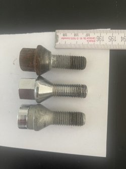

Hallo zusammen!
Mit meinem neuen Radsatz VMR V703 habe ich Radschlösser und Radschrauben erhalten, die -eigentlich- gleich lang sind. (28mm Schaftlänge)
Nun gibt es mindestens an der Vorderachse Schleifgeräusche, die vom Schutzblech zu kommen scheinen.
Liegt das nun wirklich an dem einen Millimeter (ich kann´s aufgrund der unterschiedlichen Kegelform gar nicht genau bestimmen) oder stimmt an meinem Auto etwas nicht. (Schutzblech hinter Bremsscheibe verzogen?)
Habe jetzt natürlich die originalen drin, wollte nur aus optischen Gründen tauschen, möchte nur sicher gehen, dass das Problem nicht am Auto liegt. Was meint ihr?
Stefan
Jetzt seh ich's auch. Der Kegel hat nen anderen Winkel.
Dadurch reicht die Schraube noch weiter rein und schleift. Selbst abschleifen ist ungut, da keine formschlüssige Verbindung entsteht. Es sei denn die Aufnahme in der Felge hat einen anderen Kegel.

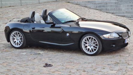

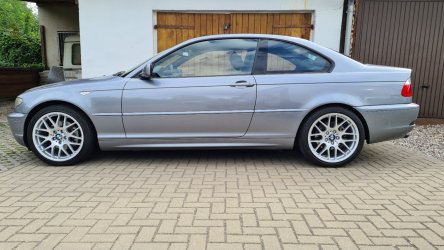

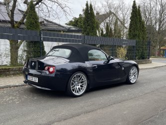

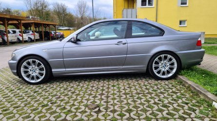

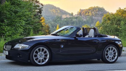

Bei den versenkten Schrauben verchromte (empfehle welche aus Metall, die kann man so formen das sie saugend passen und sie überstehen Demontagen optisch intakt)...
...passt optisch bei dunklen und hellen Autos...
...und bei frei stehenden Schrauben schwarze.
Neue ohne Kappen zum Vergleich.
