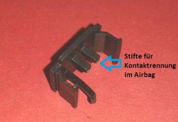

neue Kappe bzw. neuen Komplettstecker kaufen !
