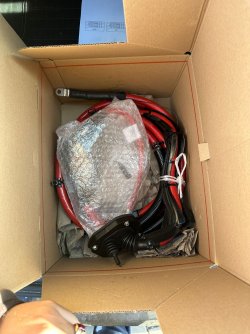

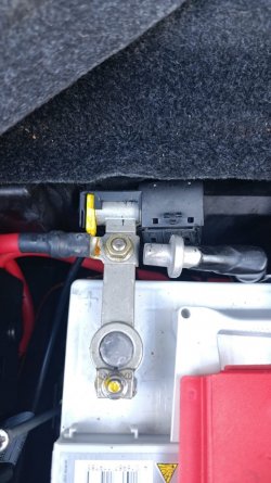

Hallo, weiss jemand zufällig, ob ich das Teil auf Foto 1 an meine Batterie auf Foto 2 montieren kann, exakt das gleiche finde ich leider nirgends. Der Fahrzeugtechniker braucht von mir eine Batterieklemme Plus mit Sprengkapsel, da die Kapsel bei einem Auffahrunfall explodiert sein soll.
Man kann von BMW nur die Sprengkapsel zusammen mit den ganzen Kabel ( der von der Batterie bis zum Motor geht) kaufen.
Teilenummer
61126935667​
Ich musste den ganzen Scheiß tauschen....
Es ist schon viel Aufwand.
Die Z4 Modelle ab 2005 haben eine separate Sprengkapsel. Vielleicht ist es möglich, diese neue Version einzubauen?
Und by the way, man kann die explodierte Sprengkapsel einfach wieder einstecken und man kann temporär so weiterfahren.

Vielen Dank. Das auf Foto 1 wäre ein ganzes Kabel, die anderen ab 2005 sehen von der Klemme her einfach anders aus. Wie lange hattest du dafür gebraucht? Ich habe deine Antwort mal den Fahrzeugtechniker weitergeleitet, falls er sagt, dass das geht (er ist der beste Fahrzeug-Elektroniker, den ich nach monatelangen Recherchen bei einem anderen Problem in der DACH-Region begegnet bin (ich war damals sogar 600 km gefahren zu einem Anderen, der das Problem wie alle anderen nicht lösen konnte, und er ist nur 24 Minuten von mir entfernt🙈)), kaufe ich die modernere Variante.
Die moderne Variante hat die Teilenummer:
61126958261
Wir haben schon viel Zeit gebraucht, ein halber Tag oder so
