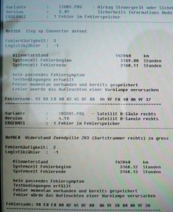

Ahoi,
seit mehreren Wochen leuchtet bei meinem E85 die Airbag-Kontrollleuchte. Ich kann nur vermuten, dass es mit einem etwas zu schwungvollen Einsteigen auf den Fahrersitz zu tun hat. Vielleicht wurden dabei die Kabel, welche unter dem Sitz verlaufen, durch das Sitzgestell beschädigt. Bevor ich aber auf gut Glück die Kabel durchtausche, wollte ich eure Meinung hören.
Folgendes sagt INPA:
KOMBI85 hat einen Error, 32 - Airbag, Frequency 70, Error present, Airbag ECU sends 'LED on' during process (Mask 11) bei XY km.
Kann jemand was damit anfangen und mir einen Tipp geben?
Löschen bringt jedenfalls nichts, der Fehler kommt gleich wieder hoch.
