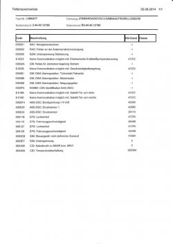

Leider kann ich mit deiner Fehlerbeschreibung recht wenig anfangen. Ich weiß was Du damit sagen willst, aber im Endeffekt sagst Du mir nur, dass ein Airbagfehler vorliegt, aber nicht welcher. Das wusstest du aber vorher schon, da das Airbaglämpchen leuchtete. Und der andere Fehler heißt vermutlich übersetzt, dass irgendein Fehler im Kombiinstrument hinterlegt war. Ist nur die Frage, welcher von den 50 möglichen das ist.
Manche Meister bzw. Mechatroniker sind recht gut mit der Interpretation von Steuergerätefehlern, die meisten sind leider recht schnell am Ende mit ihrem Latein und tauschen fröhlich Steuergeräte aus - was sehr teuer wird und meist völlig sinnlos war. Allerdings deutet deine vorherige Auslesung schon darauf hin, dass ein Steuergerät hier kaputt sein könnte und das System durcheinander bringt. Sowas hatte ich auch schon zu Besuch...

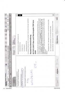

Der Fehler im Kombiinstrument ist sicherlich "Airbagleuchte leuchtet, Airbagsteuergerät sendet Fehler". Das ist lediglich der Auslöser der Lampe, nicht aber der Fehlergrund. Was wiederum im betreffenden Airbagsteuergerät steht ist das, was behoben werden muss. Der Fehler (mit INPA ausgelesen) wäre mal interessant zu wissen.
Wir können jetzt natürlich viel mutmaßen, was der Fehler war, aber das bringt nichts.
Ich finde eher die Auslesung interessant, die schon gepostet wurde. Dort wurden ja explizit die beiden Türsatelliten genannt und das SIM Steuergerät (Airbag) mit undefiniertem Zustand/Unterspannung. Ich glaube es macht am meisten Sinn in diese Richtung weiter zu suchen. Das passiert ja gerade.

Das Steuergerät ist laut BMW Meister definitiv kaputt.
Ich sende es jetzt an airbag 24de nach Berlin.
Die prüfen und reparieren das innerhalb von 7 Werktagen. Kosten 130-150 Euro + Versand.
