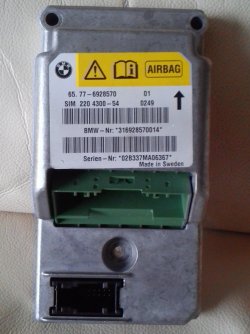

Die Airbagleuchte geht nur dann aus, wenn es ein sporadischer Fehler ist, und kein permanenter. Wenn es z.B. ein Kontaktfehler ist, der im Moment vorliegt, und dauerhaft geprüft wird, geht die Lampe nach dem Löschen sofort wieder an. Sie blinkt dann mal kurz beim Löschen und das wars. Dann gibt es noch permanente Fehler, die bei jedem Neustart nur geprüft werden - bei diesen Fehlern ist die Aussage richtig.
Leider kann ich mit deiner Fehlerbeschreibung recht wenig anfangen. Ich weiß was Du damit sagen willst, aber im Endeffekt sagst Du mir nur, dass ein Airbagfehler vorliegt, aber nicht welcher. Das wusstest du aber vorher schon, da das Airbaglämpchen leuchtete. Und der andere Fehler heißt vermutlich übersetzt, dass irgendein Fehler im Kombiinstrument hinterlegt war. Ist nur die Frage, welcher von den 50 möglichen das ist.
Manche Meister bzw. Mechatroniker sind recht gut mit der Interpretation von Steuergerätefehlern, die meisten sind leider recht schnell am Ende mit ihrem Latein und tauschen fröhlich Steuergeräte aus - was sehr teuer wird und meist völlig sinnlos war. Allerdings deutet deine vorherige Auslesung schon darauf hin, dass ein Steuergerät hier kaputt sein könnte und das System durcheinander bringt. Sowas hatte ich auch schon zu Besuch...
geholt habe.
. Spass beiseite. Wenn die nicht wissen was es is, wieso leuchtet dann der Airbag Fahrerseite. Es gibt doch nur ein Airbagsymbol im Kombiinstrument, das grundsätzlich für alle Airbagfehler steht. Ich verstehe nicht, was Du meinst.
