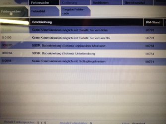

Moin liebe oben ohne Fahrer. Habe mir, weil meine Airbag Kontrollleuchte angegangen ist ein OBD Kabel geholt, weil ich mich nicht jedes mal zum Freundlichen begeben möchte und dort fürs auslesen 40€ zahlen will.
Hier folgende Ergebnisse vom Fehlerspeicher
ImageUploadedByzroadster.com1392106095.286377.jpgImageUploadedByzroadster.com1392106117.010391.jpg
So, was soll ich nun tun? Hatte mich schon im Forum umgehört, aber das meiste läuft aufs Steuergerät vom Airbag hinaus. Jemand eine andere Idee?

Also ich würde erstmal auf das kleinere Steuergerät in der rechten Tür tippen (sbsr = Satellit B-Säule rechts). Ich hab das linke damals für 60 Euro gebraucht gekauft und das war bei mir der Übeltäter. Weiß nicht mehr den genauen Wortlaut, aber meine angezeigten Fehler waren ähnlich.

Dran war ich nicht. Bin vor ca 4 Wochen in der Eifel unterwegs gewesen, als es so ein Schneechaos gab. Bevor ich losgefahren bin, ist die Airbagleuchte angegangen. Dachte erst, die geht wieder aus, weil es ziemlich kalt war. Das war leider nicht der Fall. Und jetzt beim auslesen hat er mir die Fehler angezeigt. Habe die Fehler gelöscht, Fahrzeug aus und angemacht, Fehler wieder da. Noch als gelöscht, wieder aus und angemacht, einmal um den Pudding gefahren, Fehler wieder da.

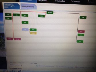

Welches Programm nutzt du da? Hatte mal ein Forenmitglied mit ähnlichem Problem. Da hat BMW den Fehler immer Brav aus dem Kombi und dem ABS Steuergerät gelöscht und das SRB Steuergerät hat dann schön den Fehler wieder ins ABS reingeschrieben, das wiederum ins Kombi und die Lampe ging wieder an. Erst als ich mal eine Komplette Tiefenlöschung aller Steuergeräte mit INPA gemacht hatte, war Ruhe. Die Frage ist halt, ob das Programm tatsächlich mit allen Steuergeräten kommunizieren kann.
Habe es erst mit in*** gemacht, danach mit Rh***g*** und beides blieb erfolglos, mit dem Nachteil, dass In*** noch nicht mal in das ABS Steuergerät reingekommen ist, Rh***g*** schon. Wenn ich alle Fehler lösche, dann zeigt er mir alles grün an aber spätestens nach einem erneuten aus- und einschalten des Motors ist alles wieder beim alten.
Wieso sollte Inpa (ohne S) nicht ins ABS-Steuergerät kommen? Hast du mal die übergreifende Löschung (Quasi Funktional) durchgeführt?
Klar ist alles grün. Sobald aber das Steuergerät neu gestartet wird, zieht es sich wieder die Prüfinformationen..... Daher gehe ich davon aus, dass der Fehler eben nicht permanent ist, sondern irgendwo im Speicher rumgammelt.
Ansonsten liegt es tatsächlich nahe, dass der SBSR oder L einen Wackler im Stecker hat. Bekanntes Problem.

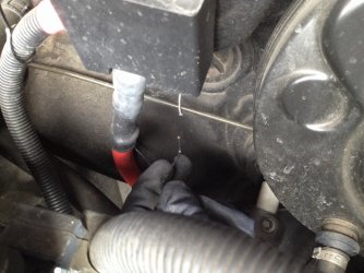

So, liebe oben ohne Fahrer,
habe gestern Abend gemessen, als der Wagen bestimmt schon 2 Stunden gestanden hat. Aaaaaaber, es lag nicht an der Batterie. Hier ist der Übeltäter
Nachdem das Kabel wieder verbunden und isoliert war, tada, die Lampe für den Airbag blieb aus. Leider muss ich erwähnen, dass ich vorher 3 Stunden mit der Fehlersuche beschäftigt war, und fast sämtliche Verkleidungen ab- und wieder drangebaut habe. Naja egal, jetzt kann ich beruhigt zur Hauptuntersuchung
Bist Du dort bei dem Pluspol zum Überbrücken? Kann das Bild auch nicht einordnen gerade.
