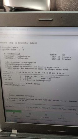

Also ista+ sagt denn Fehler keine Kommunikation zum Steuergerät und Carly sagt Fehler 0093DB step Up converter defekt : Falscher Messbereich Beifahrerseite

Ich habe heute noch Mal das ganze mit Inpa ausgelesen und der Fehler bleibt der selbe.
Hatte @b2011 auch letztes Jahr, der Fehler ,,Step up converter defekt", das SG wurde zur Reperatur geschickt und kam zurück ,,kein Fehler vorhanden, ich glabe das waren 70€ für's Prüfen" erst als ein neues (Gebrauchtes) eingebaut wurde war alles wieder top!

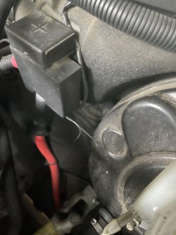

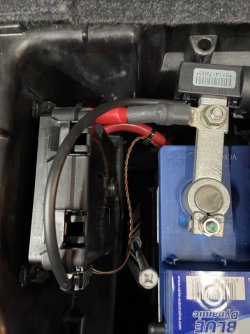

so, konnte das frühstück nicht abwarten und hab zumindest mal im Motorraum nach dem Käbelchen schauen können: das hat keine Beschädigungen, wie die Jungs hier oben mit ihren Bildchen zeigten...all es gut hier :(
Also Bild 1 zeigt alles OK!? oder?
Bild 2 sollte das 2adrige Käbelchen zeigen, welches in meinte...aber wahrscheinlich hat das ne andere Funktion (nur welche, bzw. was macht diese schwarze Box da dran?)?
