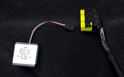

Du brauchst NCS E*pert für die Codierung. Bedienung ist nicht so kompliziert. Fang mit was einfachem an. Installier dir WinXP (Geht auch mit Win7 aber die Software ist alt und mit XP am einfachsten ans laufen zu kriegen). Wenn es läuft mach mal erdtmal ne Blinkerquittierung:
Wenn das sitzt, bekommst du den Rest alleine hin
Es ist wichtig das Profil genauso einzurichten wie es die Anleitung sagt, sonst simuliert die Soft nur die Programmierung, schreibt aber nichts. Das war so ziemlich die Stolperfalle.
