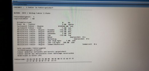

Folgendes spuckt INPA raus:

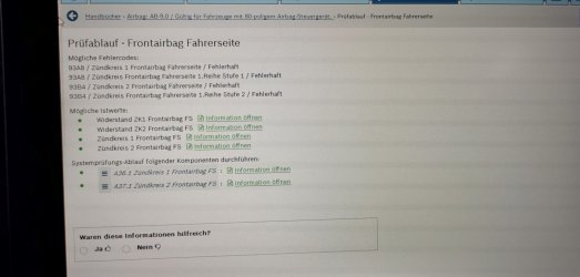

Dieses hier meint der Bosch Tester:
Ich habe die Steckverbindungen kontrolliert --> i.O.
Danach habe ich die vier Adern der beiden Airbagstecker auf ohmsche Durchgängigkeit bis zu den Kontakten am Airbagsteuergerät geprüft --> i.O.

Tippe nun auf einen Defekt am Airbag selbst. Aber warum sollte dem auf einmal so sein?

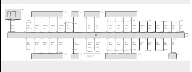

Deutet auf den ACSM hin. Befindet sich zwischen den Sitzen unter der Konsole. Warst Du da auch dran? Ggfs. mal die Stecker kontrollieren.
Da geht u.a. auch die Überwachung der Batterieleitung hin (Pins 8&18). Ist die noch intakt und im Motorraum am Pluspol?

Das Schaltbild von dir ist leider super klein, da kann ich nichts erkennen. Vielleicht kannst du mir das ja größer zukommen lassen....
