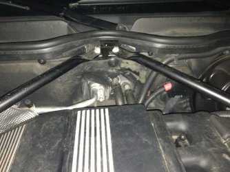

... koennte das mit diesem marderfrühstück zusammen hängen?
die motorabdeckung ist normalerweise immer sauber, war alles der marder.
sind da in der richtung irgendwelche airbag kabel?

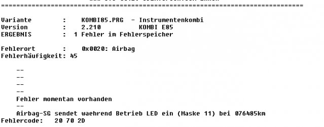

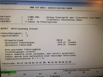

kann damit jemand was anfangen?
edit: jetzt hat der fehler auf einmal den fehlercode 207032

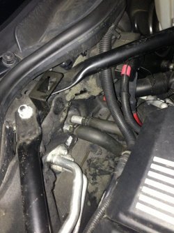

Am Pluspol im Motorraum ist auch ein kleines Kabel, welches zum Airbagsensor b-Säule links in der Fahrertür geht. Schau mal, ob das nicht irgendwie lose ist. Ist ja nicht weit vom Marderfrühstück entfernt.
Hmm, bin mir nichtr ganz sicher. Ist schon ne Weile her, dass ich mir darüber den Kopf zerbrochen habe. Ich hatte damals irgendwo im Netz nach der Pinbelegung des Satelliten in der B-Säule gefunden und bin dabei auf diese Info gestoßen.
werde es heute abend mal testen und berichten, danke dir!
100 punkte. kabel ist wieder zusammen, fehlerspeicher gelöscht, lampe ist aus :-)
