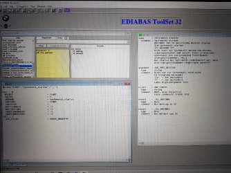

So ea geht weiter. Bin jetzt soweit dass das SIM geflasht ist, codieren ist auch erledigt.
Bekomme jetzt nur beim Systemzeit starten nen Error.
Jemand ne Idee?
